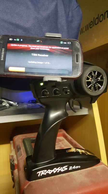

Ma radio a cessé de fonctionner, donc nouvelle + nouveau support et ancien portable de ma femme qui ne sert maintenant qu'à ça.

Tu as pris quoi pour fixer le support de téléphone ?

ça
Fixé sur "la barre" en haut de la radio

Ton problème de radio ne serait pas survenu lors d' une mise a jour de la télémétrie par hasard.

La radio j'avais d'origine sur la télémétrie un profil 'X-maxx1' dont je ne me servais pas (et ça me saoulais de le voir dans la liste) et je l'ai supprimé, j'utilisais un autre profil 'X-maxx Niobium', et pouf plus de réaction même après réinitialisation.

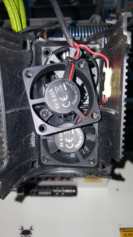

pour les mêmes raisons (cailloux), vu que je ne pouvais plus placer le carter de protection pignon/couronne d'origine, j'en ai fabriqué un avec du kydex.
j'en ai profité pour faire également un ventilo moteur perso (vu que le skyrc a rendu l'âme)

Et bienvenu dans le club restreint des casseurs de pâles de ventilateur sur X-maxx
Merci pour le partage et toutes ces belles photos Niobium.
