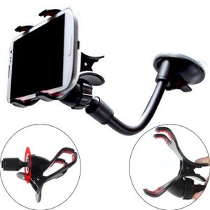

j'ai enfin trouver la meilleure solution (pour moi Razz ) pour accrocher mon smartphone sur la radio :
X-Maxx 6S Power-Upisé 8S - Page 2 IMG_20160701_173618
une pince qui provient d'un support pour voiture et 2 colsons  X-Maxx 6S Power-Upisé 8S - Page 2 4130690845

Et j' adore ton montage pour le smartphone affraid

pour la "pince smartphone", c'est la marque Wopi.
X-Maxx 6S Power-Upisé 8S - Page 2 Support-pince-telephone-portable-smartphone-voitur
en retirant tout ce qui ne sert à rien, il y aura un "trou" dans une des mâchoires qui permet de passer les colsons.
attention, il faut mettre les colsons correctement pour plaquer la pince vers l'arrière afin qu'elle supporte le poids du smartphone.
pour info, mon smartphone est un 4,5 pouces avec une coque de protection.
des questions, ne pas hésiter  Wink
