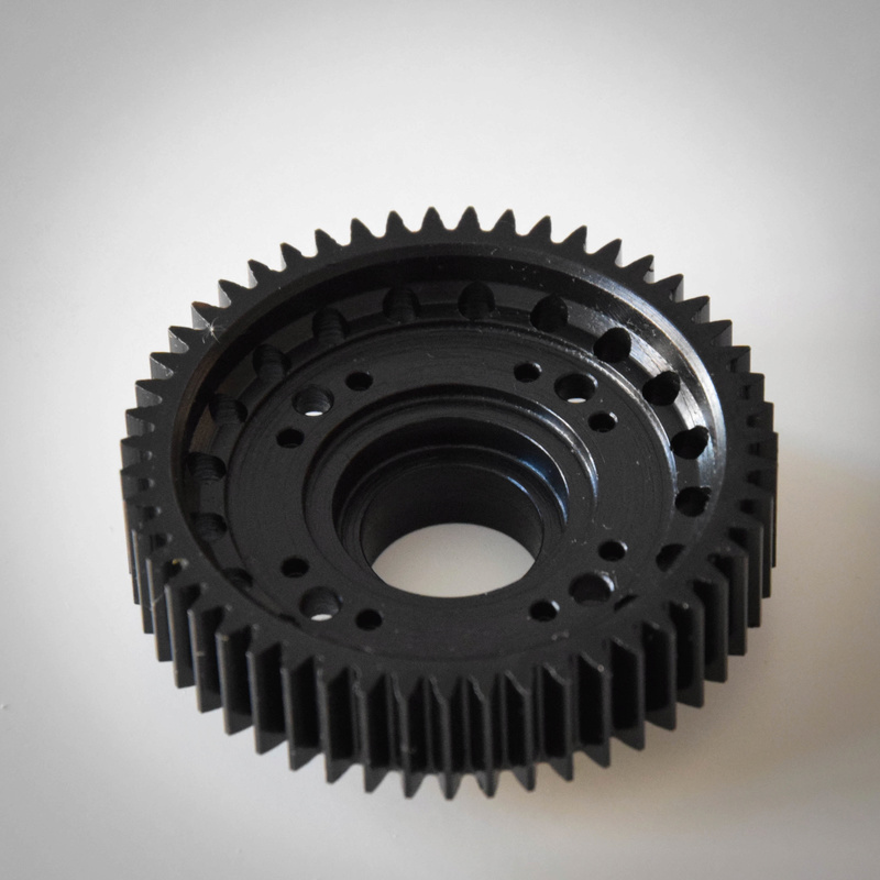

Et oui le diff UE
Si vous voulez d'autre info n'hésitez pas c'est un montage à blanc.
Les pièces arrivent j'ai trop hâte de recevoir le reste.
Photos rapides que je vais mettre en news.
Et oui le diff UE

Magnifique! on dirait du HR tellement la finition est belle. Les perçage pour l' allégé et l' épaisseur des dents c' est vraiment du beau matos.
Tu vas le monté avec un corps Traxxas qui est ventilé par des petites ailettes ou autre en alu ou simplement en plastique ?
La viscosité d' huile , tu vas monté la Traxxas 20M ou tu vas tenté autre chose ?
Dis nous tout ! et photos ! photos ! photos !
Merci pour le partage c' est d'la boulette
Bon run

Je ne connais pas trop HR pour le X-Maxx j'ai juste des carter
Je connais surtout pour les E/T-Maxx. J'ai eu beaucoup de soucis avec eux... Surtout vis à vis de la qualité de leurs matériaux. Mais leurs pièces de X-Maxx ont l'air top
En tout cas oui la qualité est impressionnante et je serais curieux de voir le poids par rapport au Traxxas.
Pour le moment je l'ai monté juste avec le carter plastique. Et je vais tout monter en full alu HR par la suite justement
Je vais tenter de la 20k ou 15k préconisée par UE. Il faut que je regarde ce que j'ai en stock.
Mon X-Maxx est actuellement en pièce pour révision et préparation. Donc j'aurais pleins de photos pour vous

Et bien justement ce qui m' interpelle dans le corps de différentiel Traxxas c' est le fait qu' il soit équipé d' ailettes et je pense que c' est pour le refroidissement.
Je ne t' apprend pas que l' huile et la graisse se fluidifient avec la chaleur et que le X-maxx chauffe pas mal dans cette partie du châssis.
J' attends ton retour d' expérience avec curiosité
Bon run
