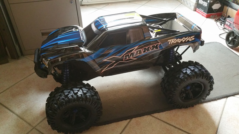

voila les photo du bébé fraichement deballé
Maintenant il reste a faire une liste des modif a faire, a vos plumes pour les modif les plus importante.

Des rondelles sous les 2 vis avant de la carrosserie !
Et des lipos sinon ça n'avancera pas Razz
Pour les pièces, tout dépend comment tu roules et où tu roules Wink

Rhaaa c' est beau quand c' est neuf
Par la suite si tu ressens un manque de puissance , tu peux passé la transmission en 18/50 avec l' ajout de ventilateurs sur le moteur et le contrôleur.
+1 avec Pizz pour les rondelles si tu es un pilote violent.
Si tu roules sur des terrains avec beaucoup de grip comme le macadam ou l' herbe je te conseil vivement de remplacé les kit pignon/couronne de différentiel par des renforcés.

Un nouveaux bébé , félicitation pour ton acquisition! Ça donnerai presque envie d'en acheter un autre

OK, merci à tous, je vais le tester d'origine alors Wink
Par contre je craquerai bien pour les options alu pour les amortisseurs Smile

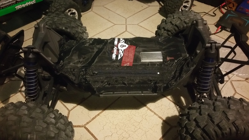

Montage de la housse dusty

Salut Bugsy et merci pour le partage. Wink
Vu ton terrain de jeu , elle doit être bien utile cette housse.
Tiens nous au jus si elle est efficace et si tu ne rencontre pas de problèmes de T° cet été .Wink

La housse laisse bien passer l'air ... et la fine poussière !
Ne pas oublier le petit coup de soufflette dans la housse pour la nettoyer de temps en temps ... ou souvent suivant où on roule  Wink
