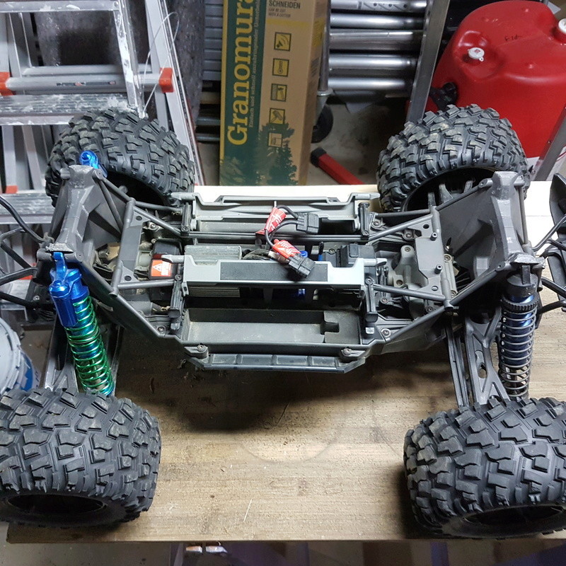

voici donc mon xmaxx 6s bleu je ne mets pas la photo de la carro car elle bien abimée.
x maxx de nicoz91 20170410
il a pour le moment des amortos ar gpm , une couronne 54 dts gpm , pignon de 16 et 18 je penses rester en 54 x 16 après plusieurs essais.
accus traxxas 2s 7600 mah et 3s gens ace 5000 mah pas encore testés.
j ai fait quelques petits travaux plutôt cosmétique si on peut dire car vu l état dans lequel je l ai reçu y a du boulot donc pare chocs av et ar neufs car ils était coupés a la moitié pour je ne sais quelle raison , gros nettoyage , changement du cardan central alu qui était tordu et ajout d un ventilo gpm sur le moteur.

Salut Nicoz91 et merci pour cette présentation et les photos cheers
Effectivement je suis dubitatif , pour quelle raison l' ancien proprio a t' il coupé les skid comme ça . Rolling Eyes
Il t' a fournit les amortisseurs d' origine ? tu sais pourquoi il a monté des GPM et pourquoi seulement a l' arrière ?
Pour la radio , le souci c' est qu' elle n' est pas compatible avec le récepteur Traxxas et si tu remplaces le récepteur Traxxas tu perds automatiquement le TSM puisque le gyro est intégré au récepteur.
Si c' est pour une question pratique avec le telephone portable il exsiste des supports pour radio Traxxas sur Ebay.

je sais pas pourquoi il a coupé les skids et pourquoi les gpm juste a l arriere mais je penses qu il a du tout explosé sur un saut ou autre car le cardan central était plus tordu que mon coude si on peut dire.

donc voila après une bonne heure de boulot les pièces reçues sont montées et ça marche très bien le diff  central a bien calmé les Wheeling en 6s , il leve quand meme mais c est plus gérable et il a meilleure motricité.
place aux photos.
