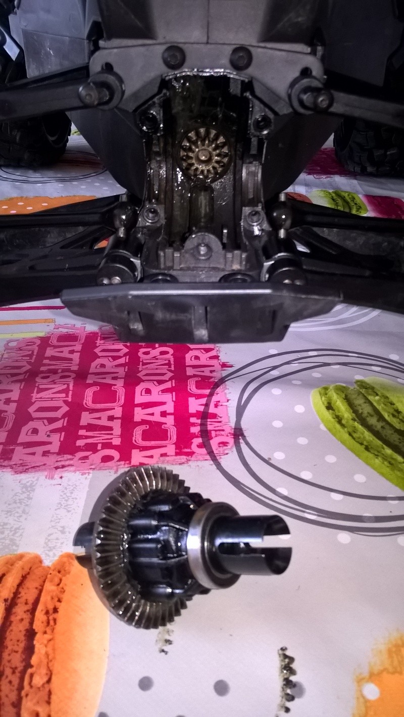

ensuite diff arrière(idem pour l'avant)
pareil ici, l'eau arrive a passer légèrement, donc nettoyage, graissage et petit filet de silicone (bleu sur la photo)autour de sa boite

Message par flo59 le Lun 21 Mar - 20:55
j'ai laissé la roue comme ça, elle est fissuré sur l'extérieur.
elle tiendra comme ça pour l'instant

Message par damSP le Mer 23 Mar - 20:29
Ok merci pour ton retour sur le pignon de 18T , je l' ai commandé .
Avec une autre pièce surprise . Twisted Evil

flo59 a écrit:une pièce surprise?
 Je ne vais pas pourrir ton poste mais oui je vais testé un truc sympa , Je le monte ce weekend et je vous tiens au jus bien sur. Je l' ai reçu ainsi que le pignon de 18T.
Sinon pour ta jante , la résine époxy pourrait faire des miracles.  Rolling Eyes
