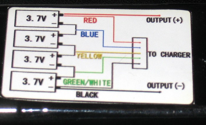

Oui, on faut juste pas faire de court-jus quand on prend les mesures   Problème Batterie TRAXXAS 4S 3506986382
Le "plan" du connecteur est dessiné sur la lipo.
Ça peut aider :
Problème Batterie TRAXXAS 4S 20141014130645000000_rcnews_small_
Donne-nous les résultats de tes cellules.

Regarde le schéma de pizz
Si le fil jaune de la Cell 3est coupé ou le contact défaillant
Le chargeur va mesurer la tension entre la 2 et la 4 et te donner l addition de voltage des deux cellules
