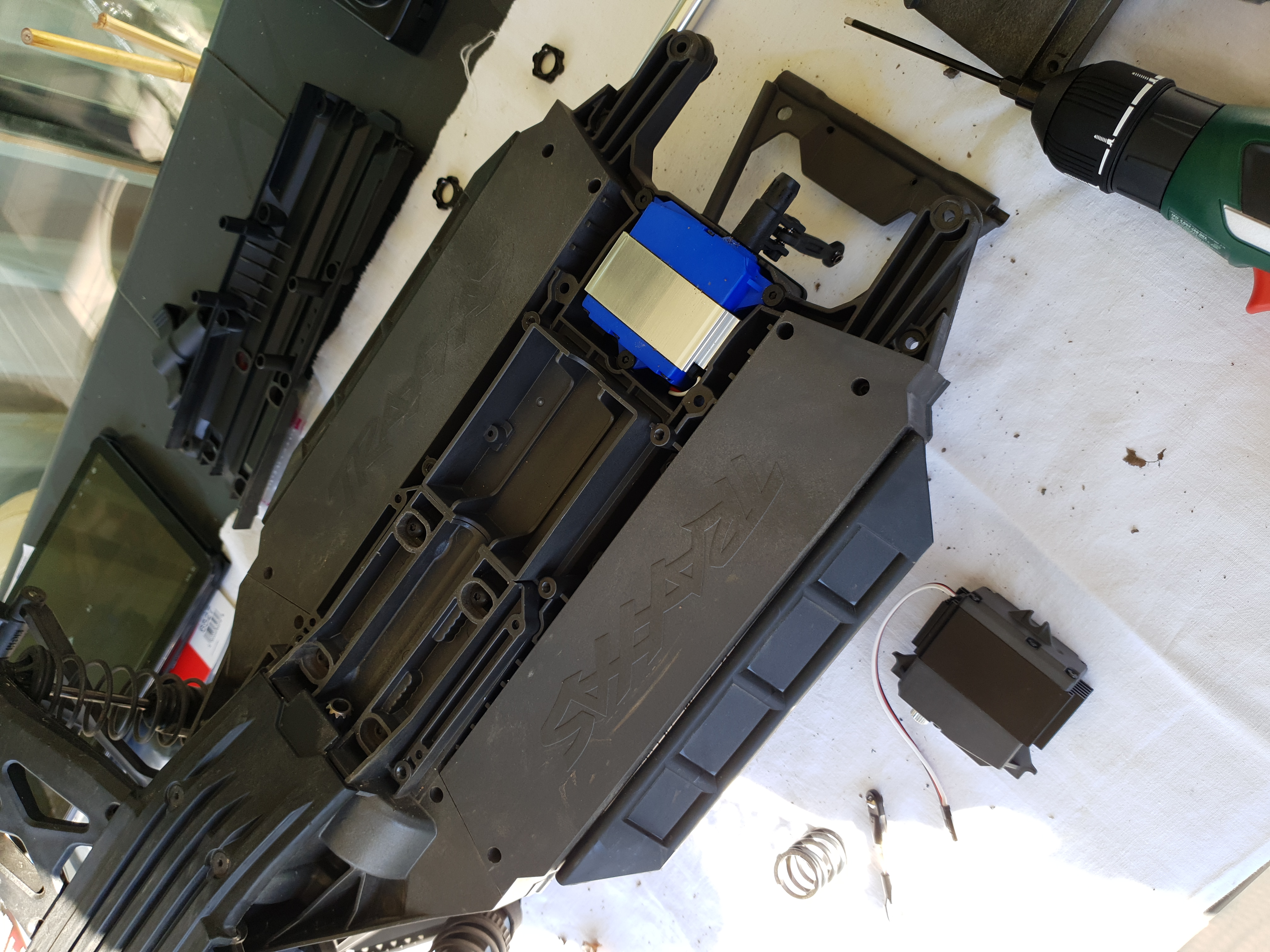

un peu de bricolage, enfin le temps...

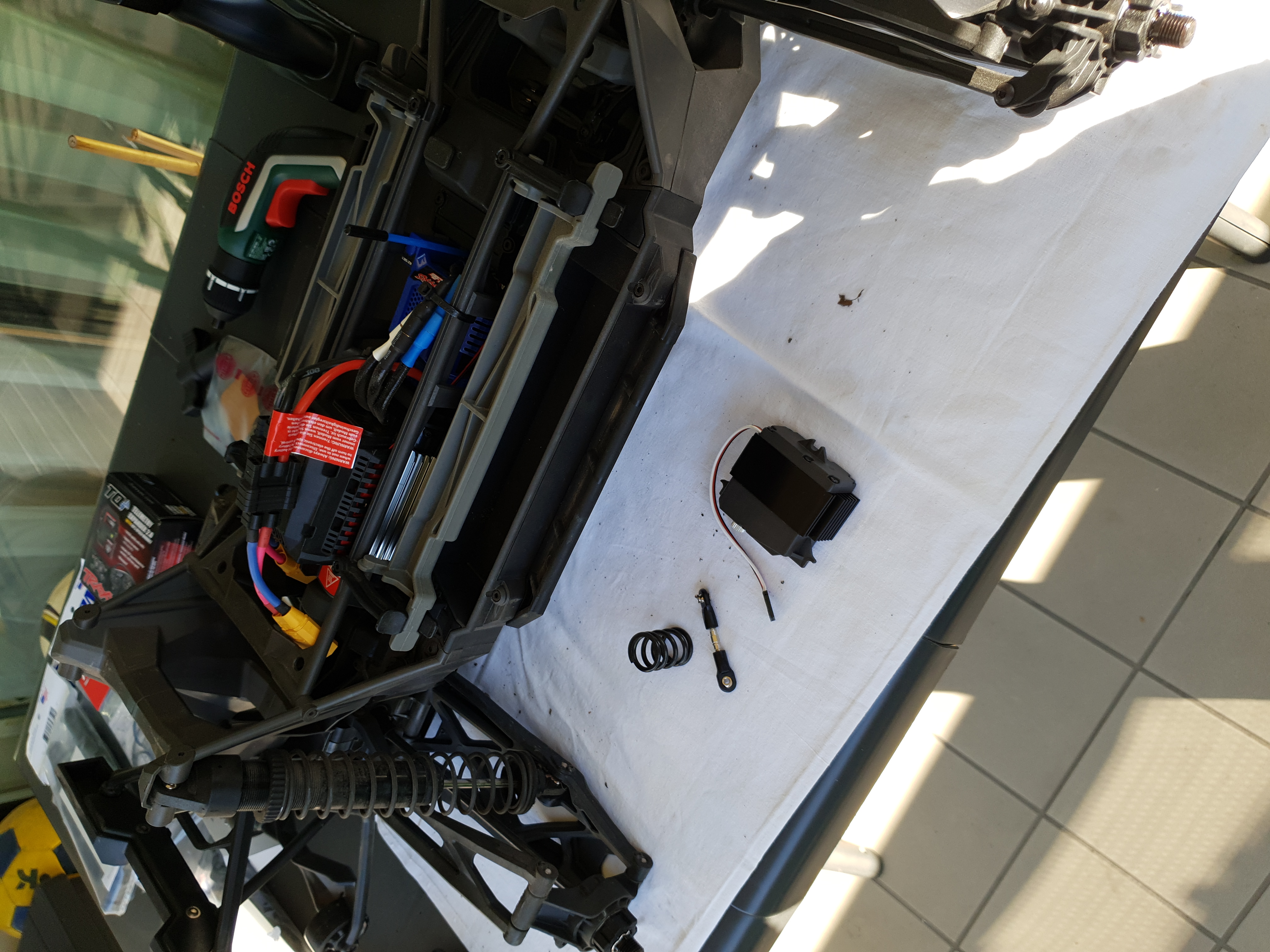

on commence par l'installation du 2085X
le X-Maxx de Gato  - Page 3 20190224_134951
son prédécesseur
le X-Maxx de Gato  - Page 3 20190224_141012
j'en profite pour installer un gadget... (sondes à connecter)
le X-Maxx de Gato  - Page 3 20190224_151734

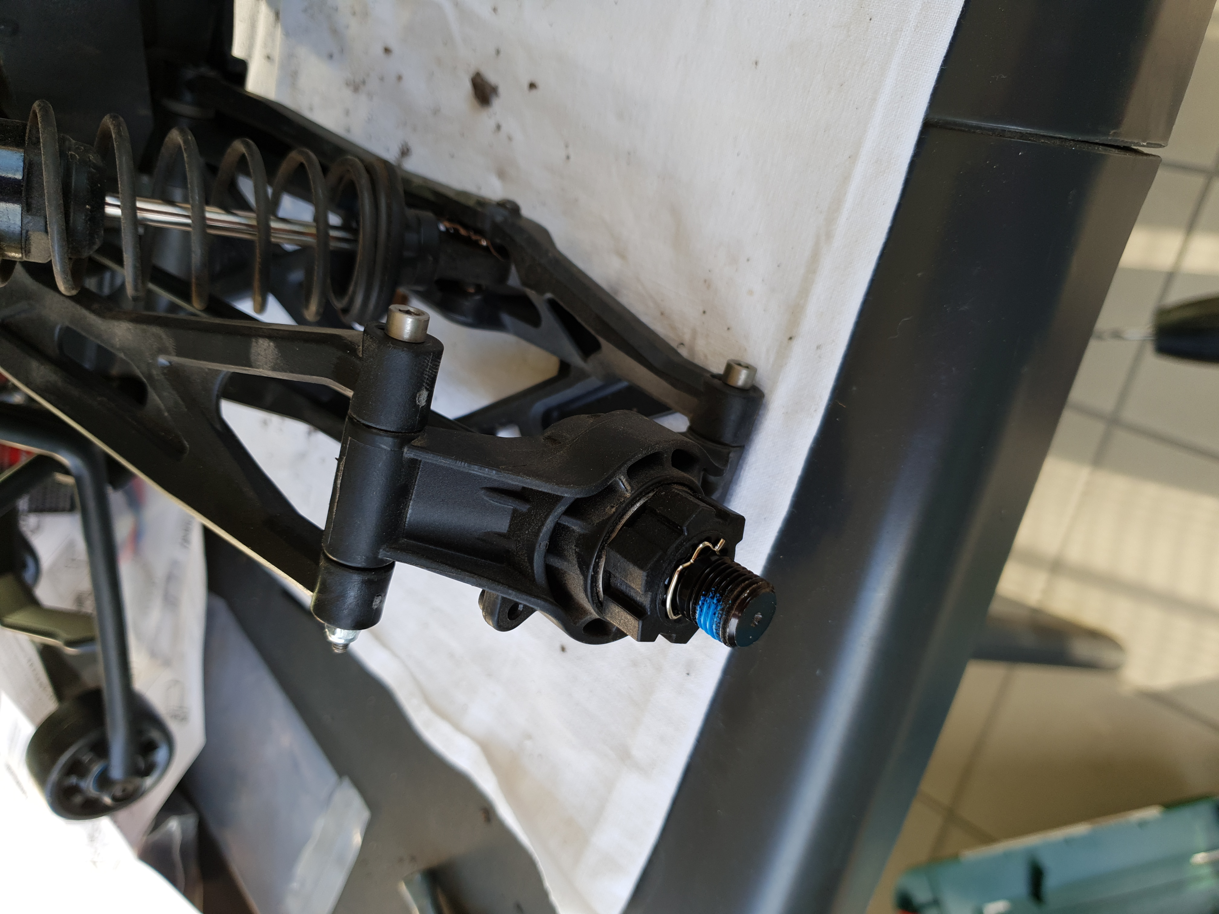

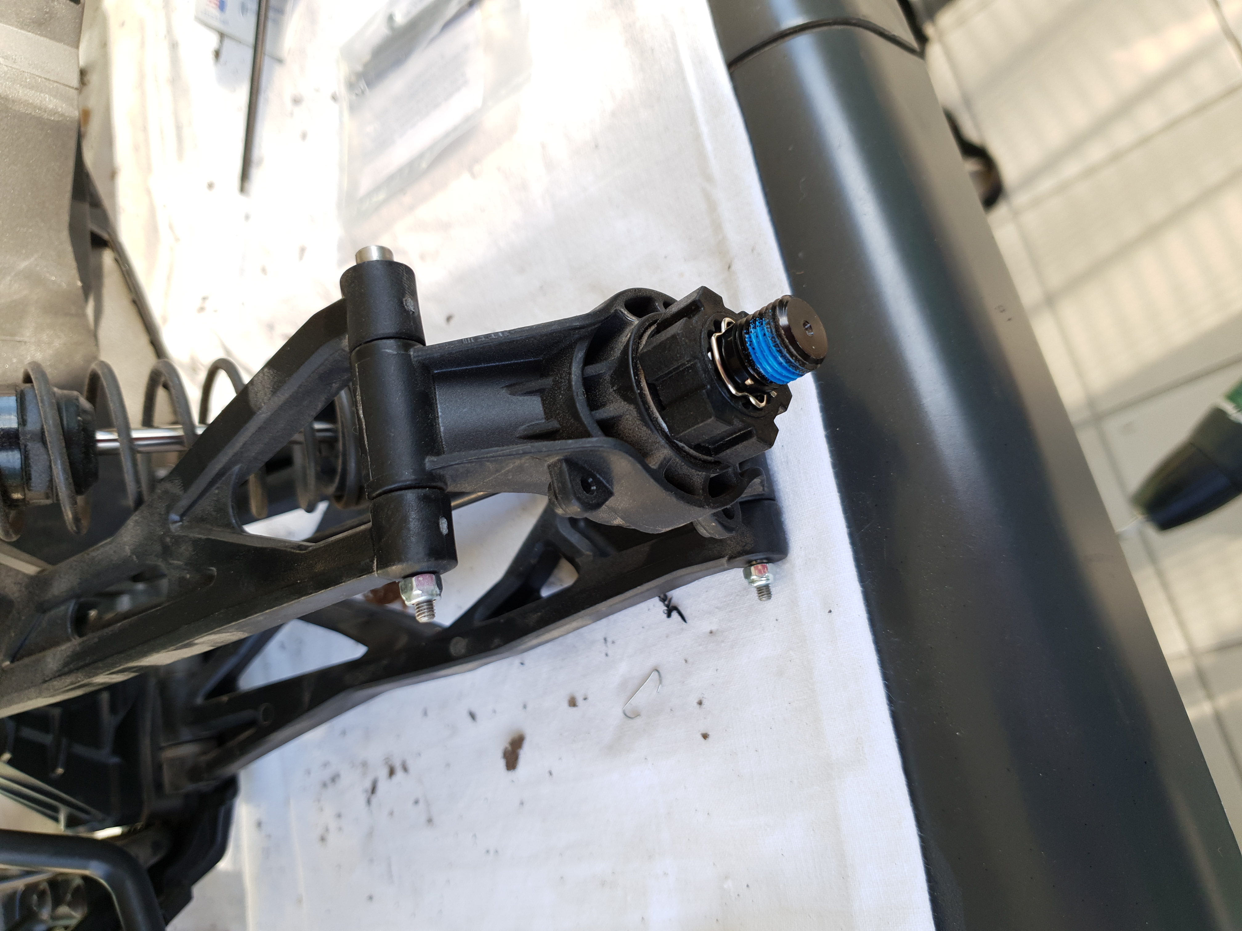

et installation des hinge pins RPM... 6 sur 8
le X-Maxx de Gato  - Page 3 20190224_153655
le X-Maxx de Gato  - Page 3 20190224_153659

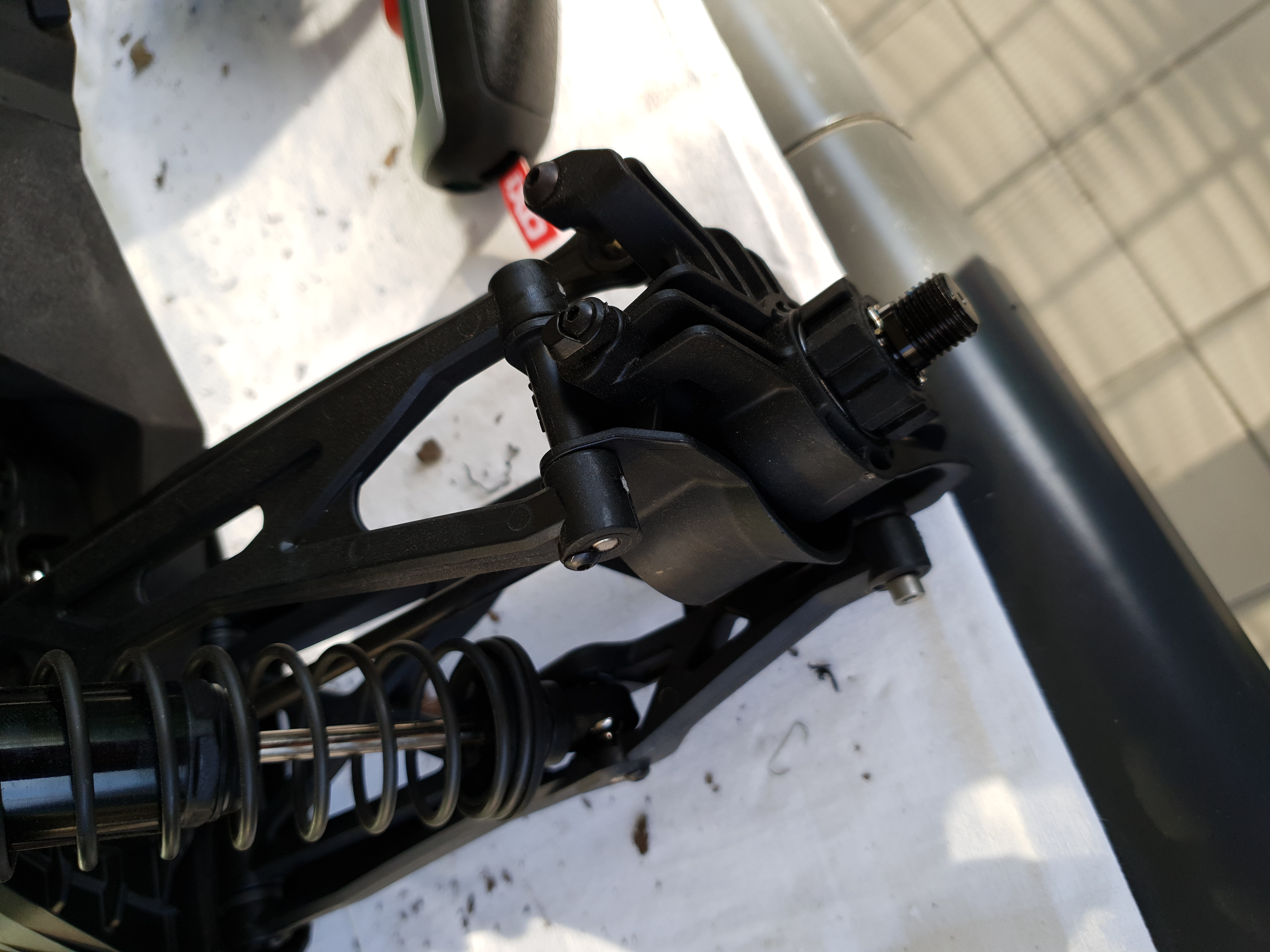

à l'avant l'idée de fraiser le triangle en haut ne me plait pas... donc pas installé pour l'instant

Beau travail, le montage des vis sur les triangles supérieur est un gros problème, fraiser dans le plastic - mauvaise idée. J'ai eu le même cas de conscience que toi au moment du montage.

Ton câble de télémétrie ne doit pas rentrer par le dessus du boîtier de réception mais je suppose que tu le sais...

yes, c'est temporaire

Effectivement moi non plus j'ai pas monté sur axes supérieurs RPM à l'avant. Je vais voir avec mes axes UE dès réceptions Wink
