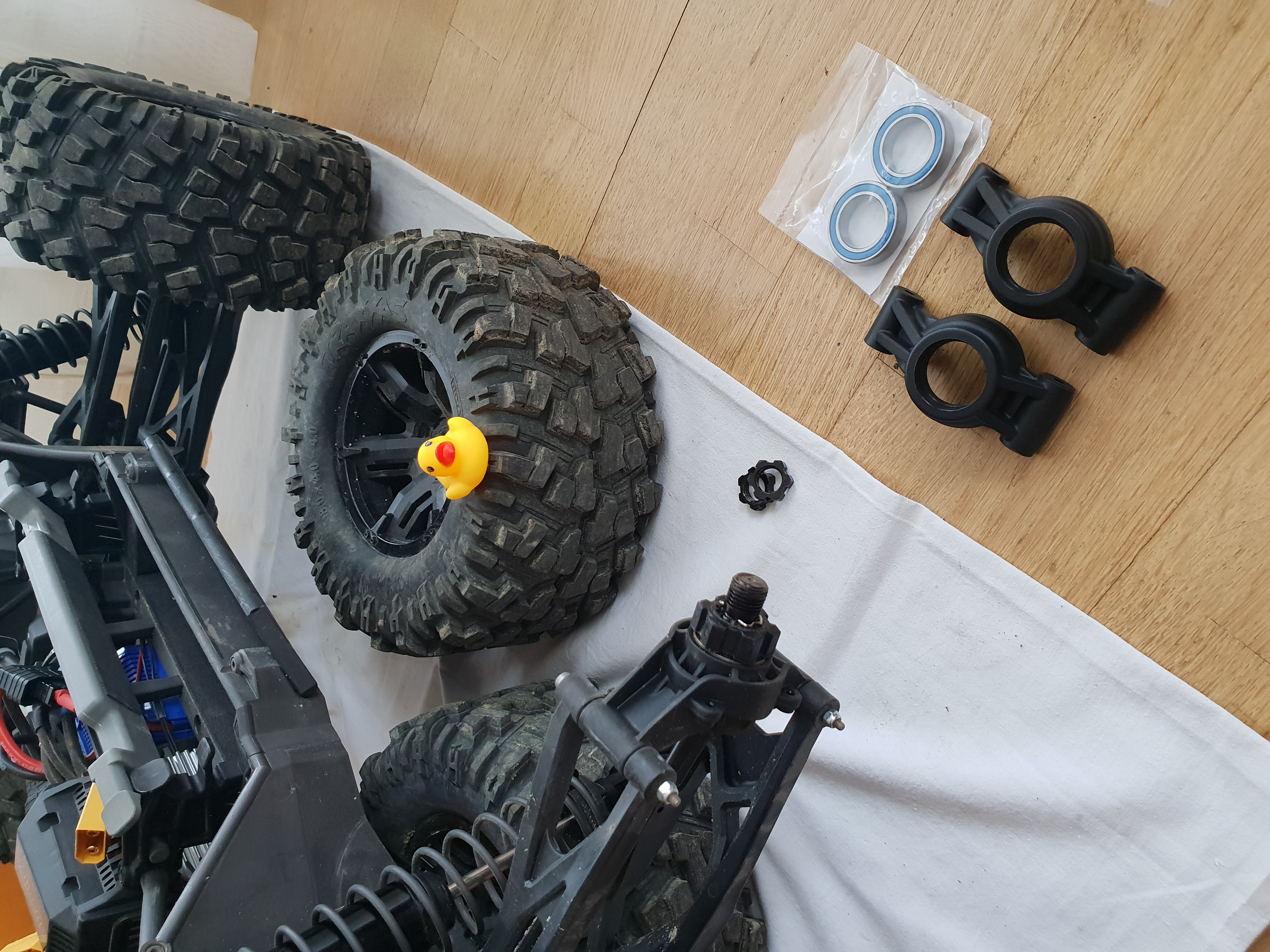

fusées oversized RPM arrivées.... reste à les monter

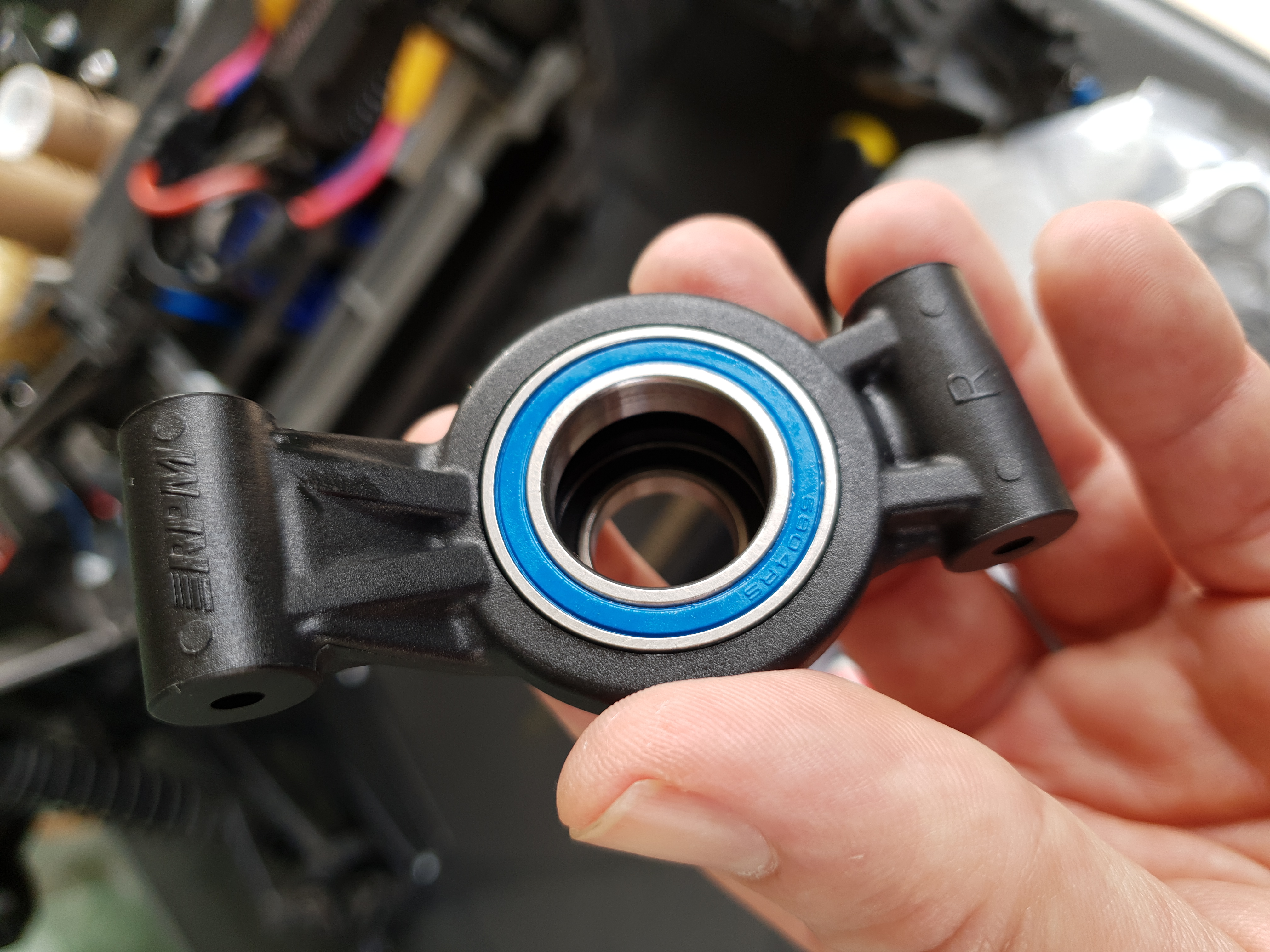

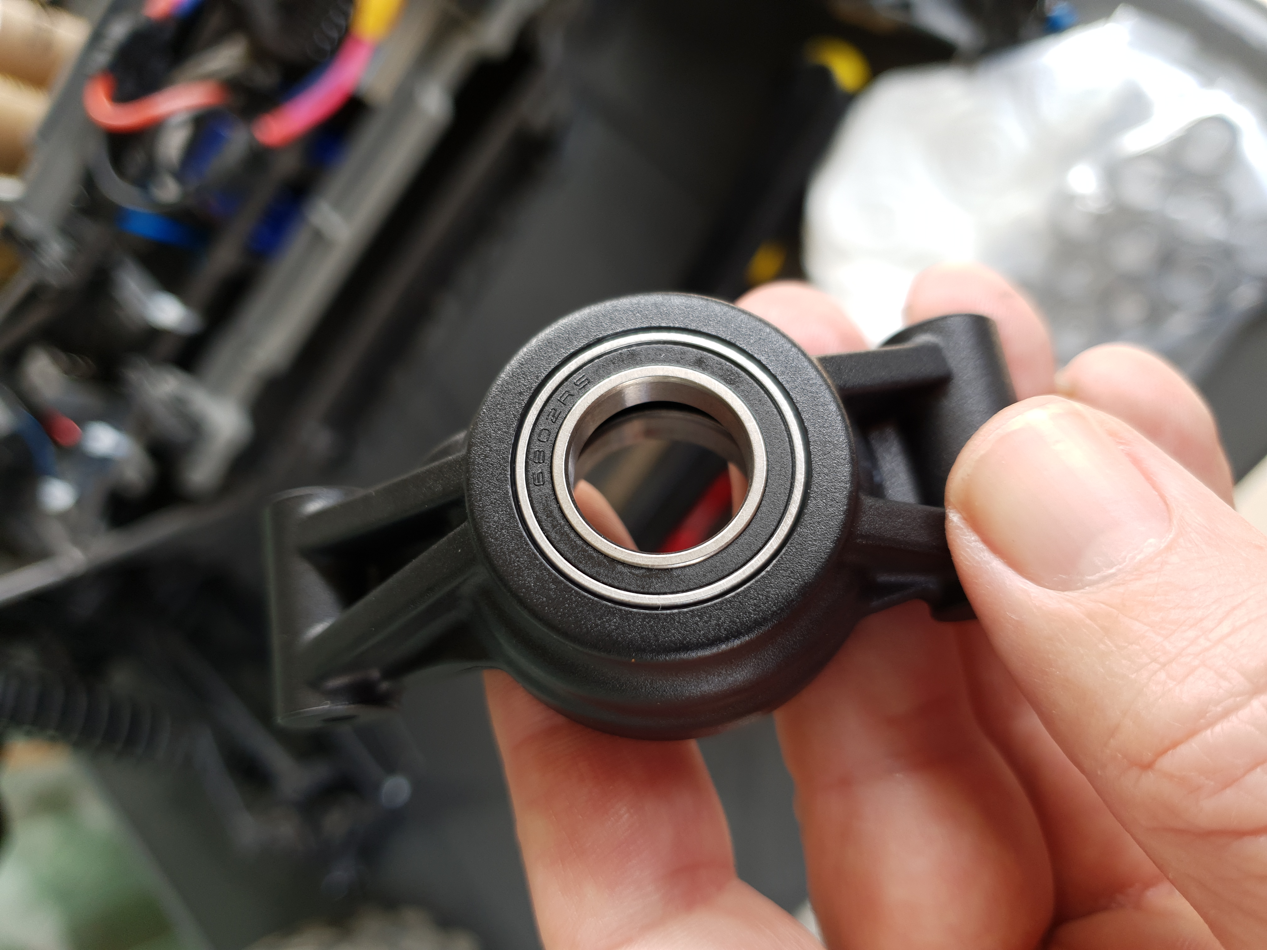

attaque du montage des fusées RPM
le X-Maxx de Gato  - Page 4 20190317_134427

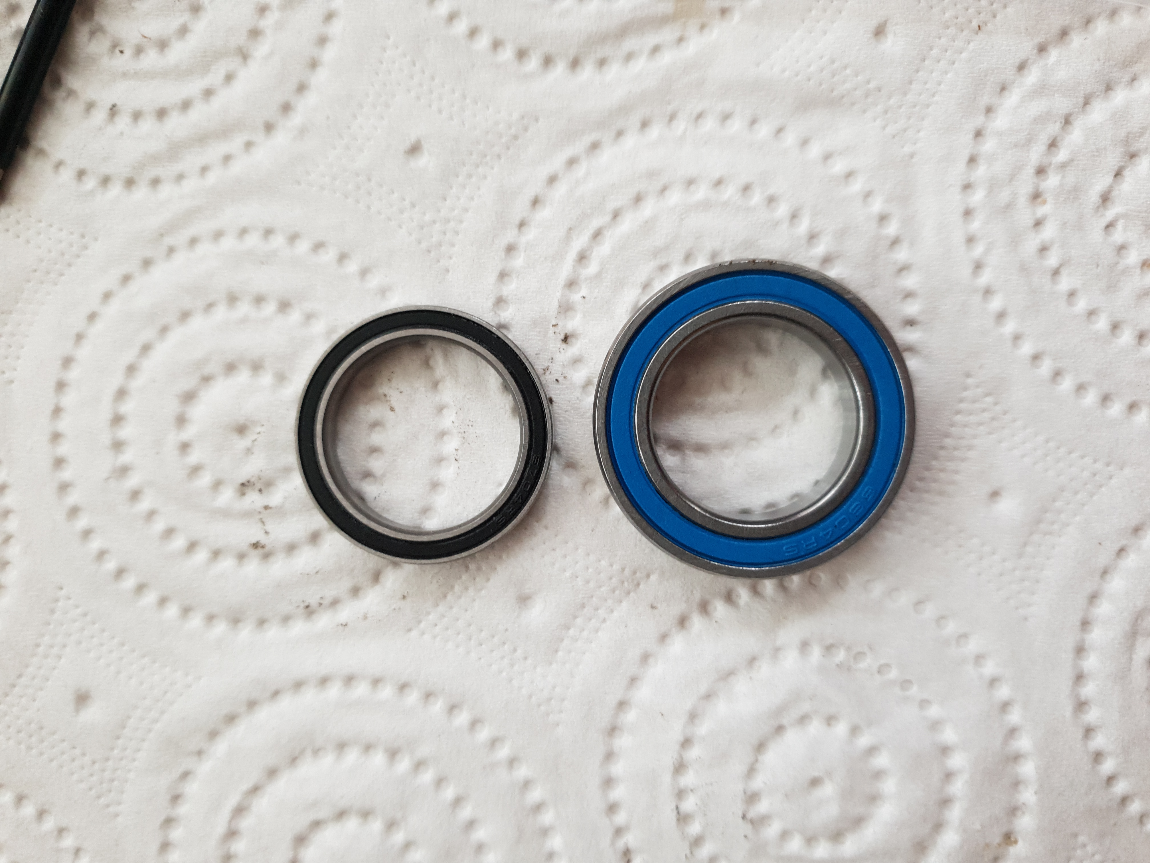

différence de taille... le roulement traxxas était bien grippé après seulement 2 heures de roulage environ
le X-Maxx de Gato  - Page 4 20190317_142855
d'où ma question par ailleurs sur ce que vous utilisez pour graisser vos roulements ?

Les  roulement étanche sont graissé à vie
Si la graisse s en va c est que l eau ou les impuretés peuvent entrer donc hs
J ai sauver quelque fois des roulement grippé en démontant les flasques nettoyage et graissage mais ça tiend pas ,2/3 pack tout au mieux
Quand c est mort c est mort

[Vous devez être inscrit et connecté pour voir ce lien] a écrit:Les  roulement étanche sont graissé à vie
les roulements RPM sont livrés avec une protection contre la rouille et qui n'est pas un bon lubrifiant
RPM recommande d'ouvrir le roulement pour le graisser avant utilisation.
J'ai déjà pratiqué par le passé avec de la graisse skf - qui sert aussi pour entretenir les roulements des rollers et skate de la famille - et les roulements tenaient très bien ensuite. Ça n'a rien d'inhabituel de démonter / nettoyer / graisser / remonter  des roulements. Je cherchais juste d'autres alternatives comme graisse ou huile (Ultimate ? Hudy ? Kyosho...)... je crois que je vais rester sur de la graisse.

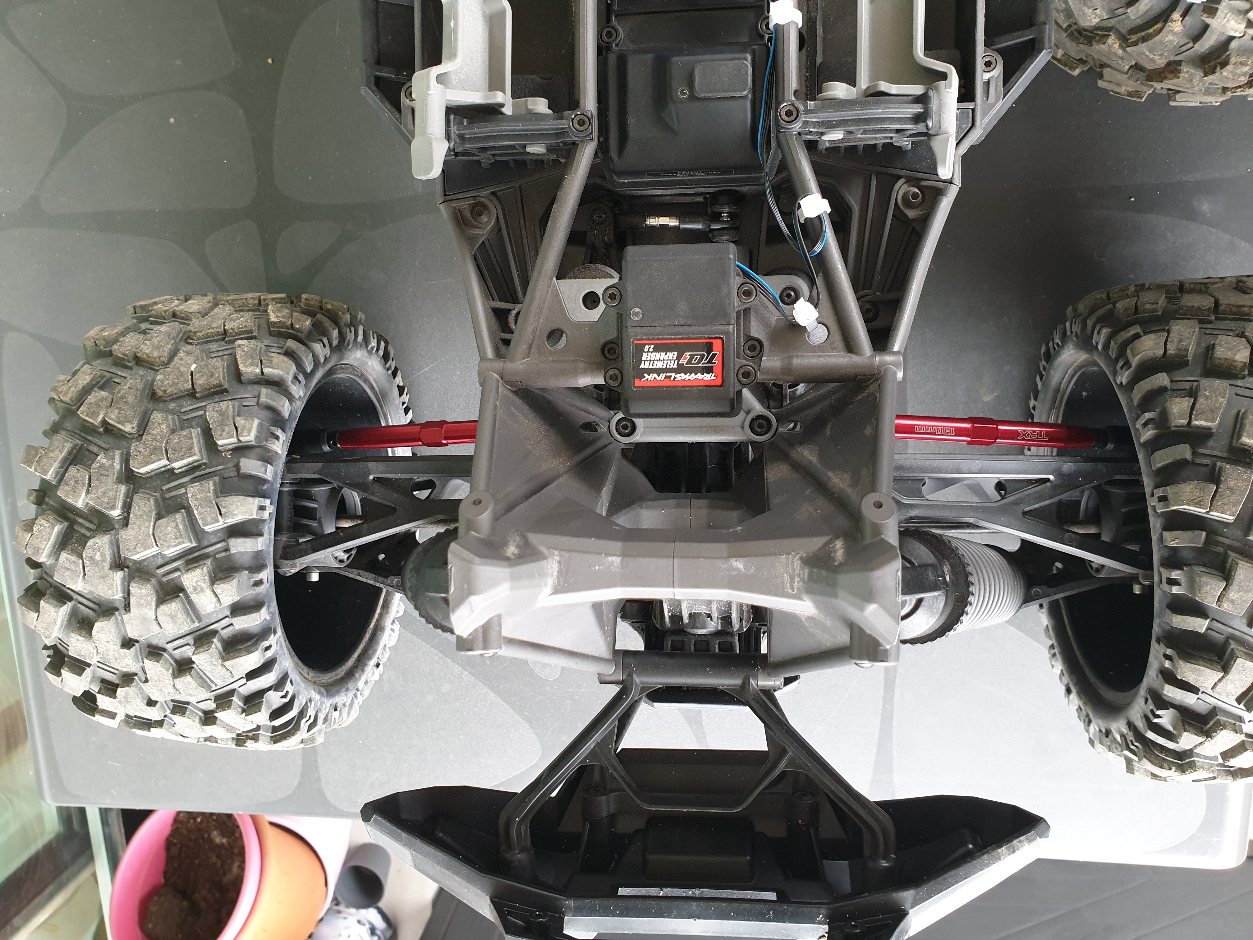

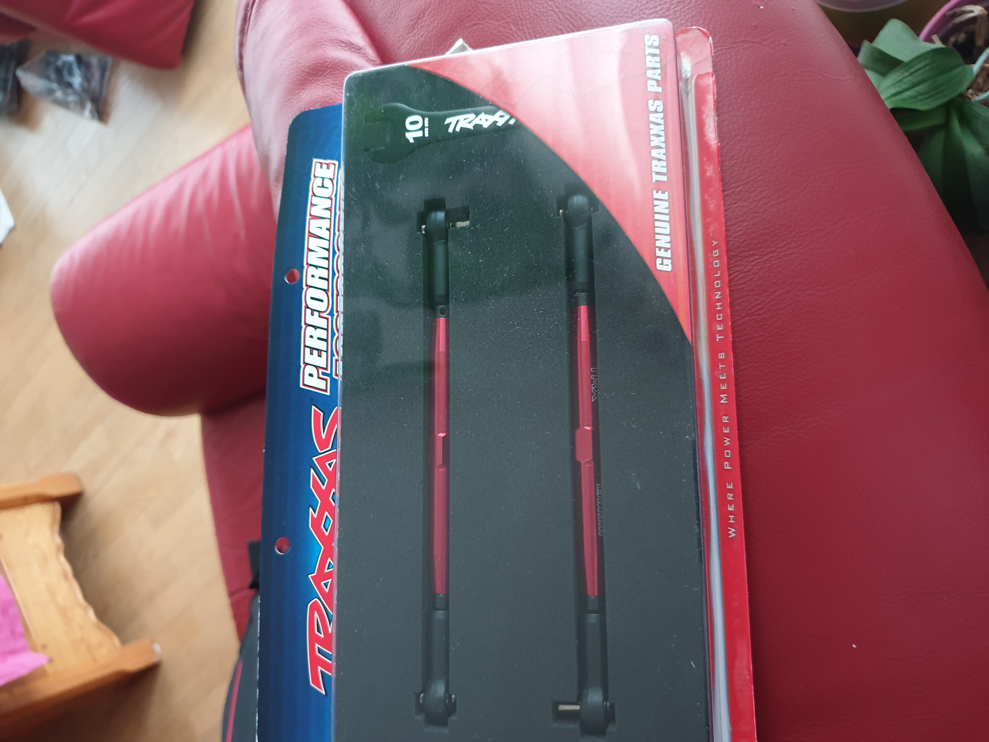

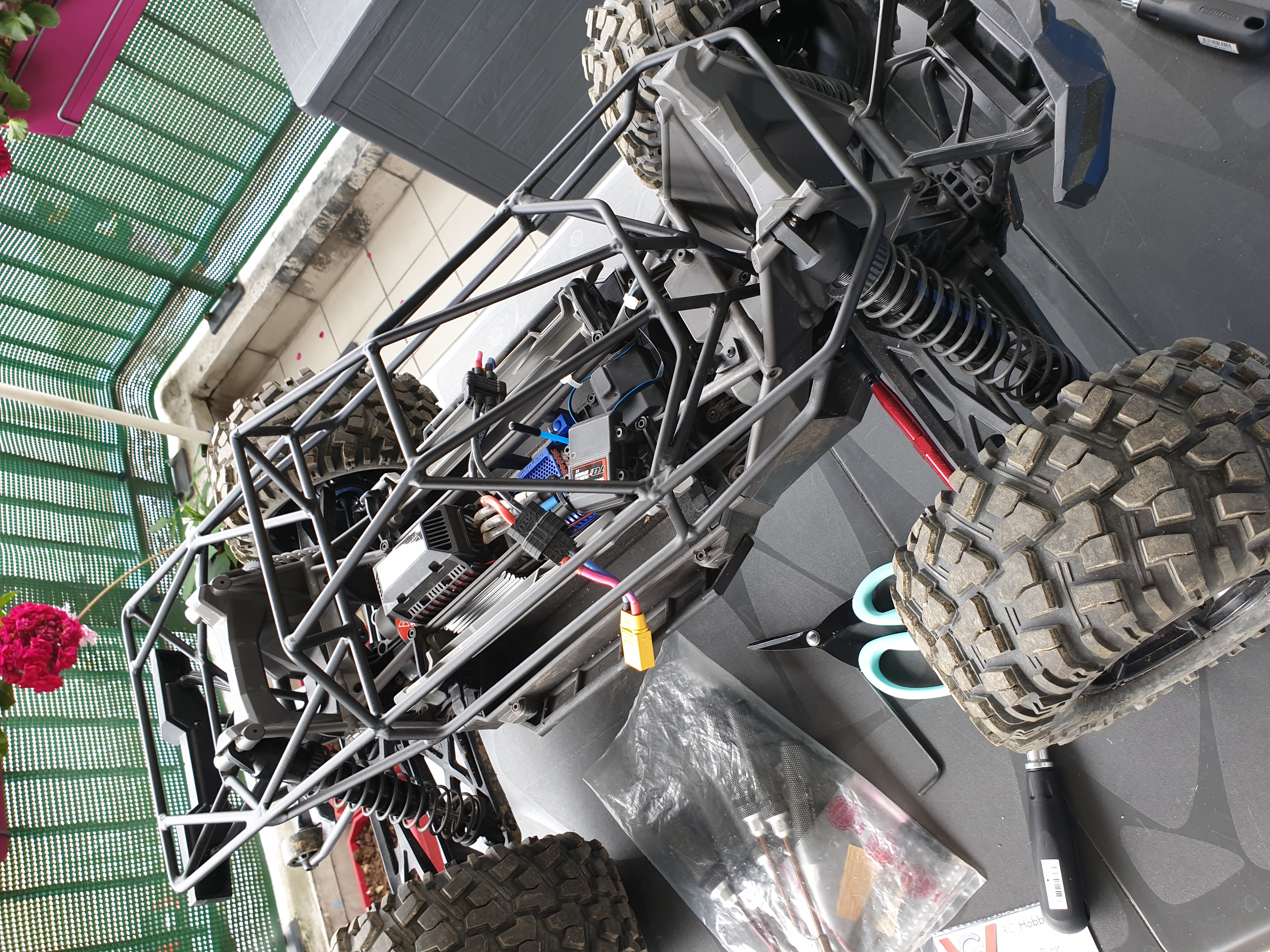

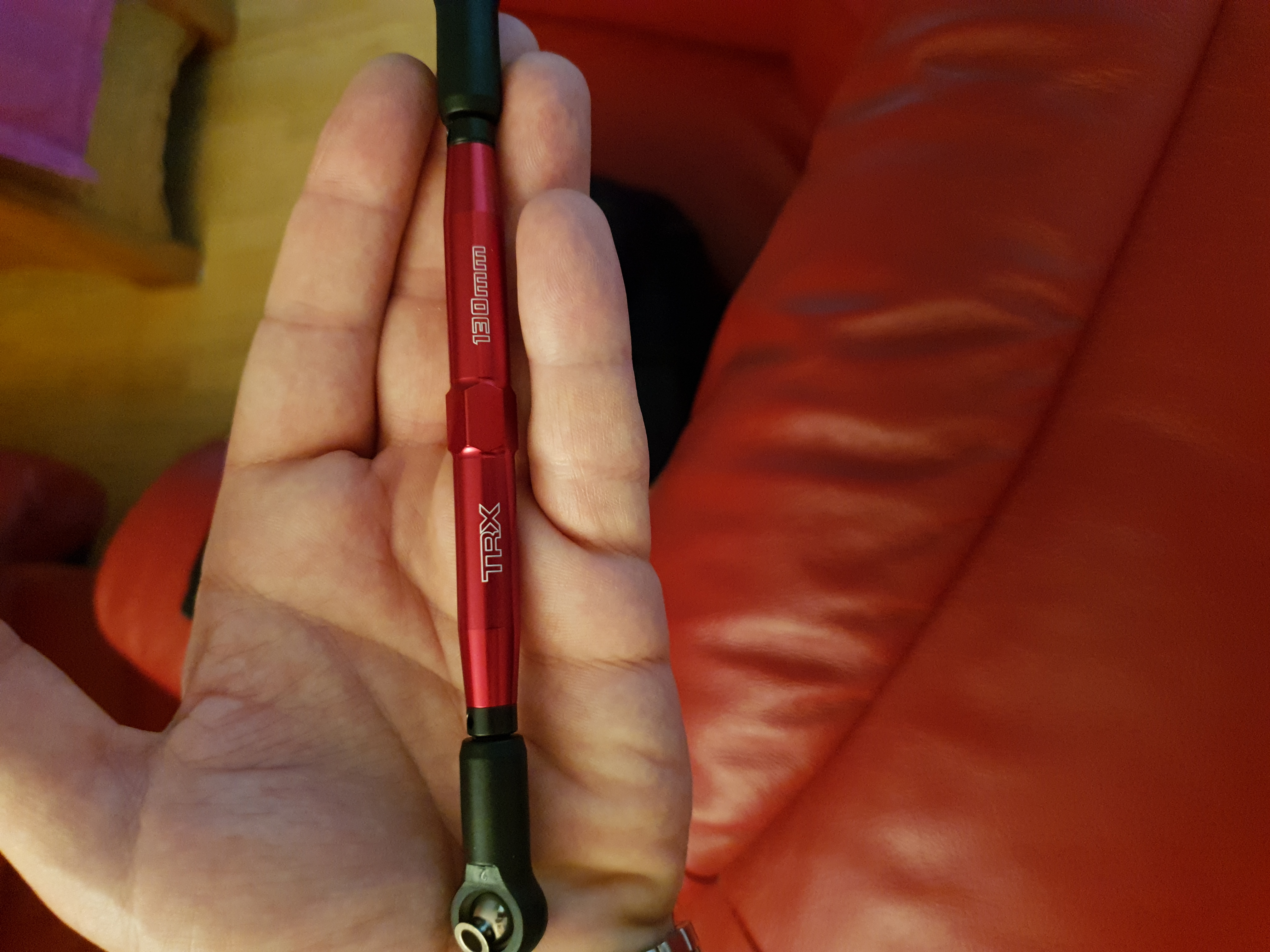

bon, next upgrades
le X-Maxx de Gato  - Page 4 20190322_184514
le X-Maxx de Gato  - Page 4 20190322_190613
le X-Maxx de Gato  - Page 4 20190323_095428
le roulement RPM ouvert pour le graisser, finalement avec un lub spéciale pour les skate
le X-Maxx de Gato  - Page 4 20190323_122243
fusée RPM avec roulement Kanzen
le X-Maxx de Gato  - Page 4 20190323_122648
coté RPM
le X-Maxx de Gato  - Page 4 20190323_122653
RPM en place
le X-Maxx de Gato  - Page 4 20190323_123115
ready to race...
le X-Maxx de Gato  - Page 4 20190323_151243
